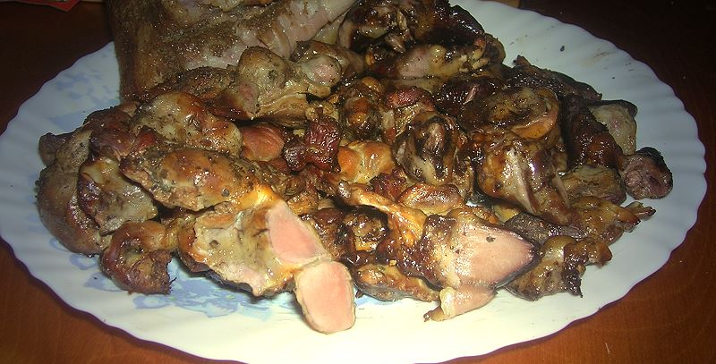

rmf
18 октября 2009, 10:50
Вот результат, сало получилось бесподобно, а вот говядина, я бы сказал слишком мягкая, резать не стоило, вполне нормально и куском. wink.gif
Okeanolog
18 октября 2009, 10:55
rmf написал: а вот говядина, я бы сказал слишком мягкая, резать не стоило, вполне нормально и куском.
А это потому, что киви. Оно содержит кислоту, которая разъедает волокна мяса. Есть даже рецепт для очень жесткого мяса: перед готовкой вымочить его в соке киви. Кстати, в Кока-коле тоже хорошо помогает, но вкус получается извращенческий. smile.gif
rmf
18 октября 2009, 14:55
Okeanolog написал:

rmf
31 октября 2009, 09:10
Начитавшись про субпродукты решил проверить-
Как писал в "субпродуктах" сердца не очень, а Желудки, достойны того чтоб с большой буквы! biggrin.gif
Ещё, не дожил до фотографии, был ломоть говяжей печени, толщиной примерно 1см, он подвялился стал суховатым, но к пиву бы такое блюдо очень подошло, занёс в планы! biggrin.gif
Всё сухо засолено смесью соль-черный перец-хмелисунэли, примерно на 6 часов, потом 3 часа при 85С.
rmf
31 октября 2009, 20:11
Сердца спас! Уже утром замариновал в соевом соусе с чесноком, вполне приятно получилось, но коптить, в будущем, буду желудки, они такие хрумкие получаются! wink.gif
