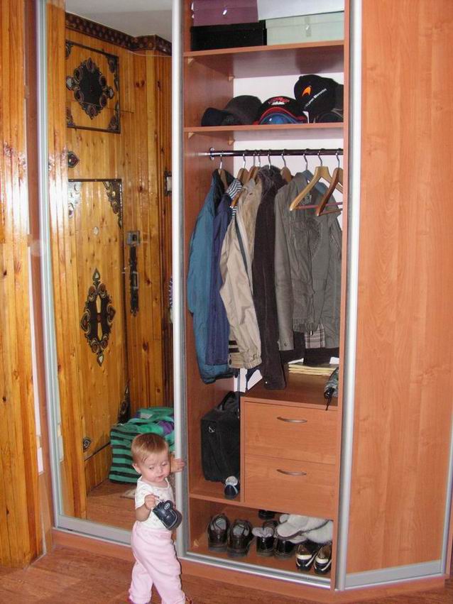

Посмотри на форуме в Куплю-продам тему от Фуфы, там она выкладывает фото готовых шкафов, тоже можно идей набраться. Там же есть мой бывший шкаф
- тут видно боковую часть, где как раз пылесос стоит.
А тут видно как сделаны полки для обуви. В ящиках у нас как раз всякие щетки-губки-гуталины лежат, во втором ящике - тапки.
Высота ящиков подбиралась под длину одежды, чтобы вещи именно висели, а не ложились сверху. Опять же рядом с ящиками можно было поставить высокую обувь типа сапогов. В другой половине шкафа просто вешало и так же пара полок под обувь внизу и полки под коробки с обувью вверху.
Ну и надо определиться что будет храниться в шкафу. Под сезонную одежду можно сделать два вешала - вверху и внизу. Под ежедневную одежду - полки сверху, вешало посередине и полки внизу. Под вещи в коробках - полки. Под постельное белье-полотенца - выдвижные корзины или ящики.

evpatoria, у тебя шикарный коридор! Я бы сделала так - на ширину 80 см от двери - открытую вешалку под ежедневно используемую одежду, вверху полки под что-нибудь, закрываемые двумя дверками распашными или одной, откидывающейся вверх. Типа такой.
Если соблюдать порядок и держать там именно только актуальную одежду (то, что носится в данные момент, а не весь арсенал), то не надо каждый раз лазать в шкаф (открывая и закрывая двери), обувь есть куда убрать, есть куда сесть (особенно с детьми актуально будет), можно сделать меньшей ширины, чем сам шкаф, как тебе выше посоветовали.
А дальше уже сделать полноценный шкаф с дверями-купе. Поделить на две метровые половины. В одну убирать все сезонные вещи (вешало на уровне примерно 1,70-1,80, внизу одна полка под демисезонную обувь (она чаще используется и ее удобнее доставать оттуда), вверху 2-3 полки под коробки с зимней-летней обувью. Во второй половине сделать два отделения - 40 и 60 см. В узком сделать полку на высоте, под которую влезет гладильная доска с пылесосом, дальше просто полки. Я люблю все хранить в коробках и люблю Икею, поэтому сразу высоту полок просчитывала под стандартные икеевские коробки. В широкой части сделать полки как удобно или сверху полки, а внизу корзины. Ящики в шкафах купе крадут место - они имеют заднюю и переднюю стенки, а это лишние 3-4 см в глубину.
На стену напротив шкафа я бы повесила зеркало (если двери в шкафу будут не зеркальные), под зеркало или рядом с ним поставила бы галошницу типа такой.. У нее глубина всего 17 см. При ширине коридора 154 см, если шкаф "съест" 60-62 см, то остается еще больше метра. Минус ширина галошницы - остается еще порядка 80 см. Этого вполне хватит для того, чтобы там свободно проходить. А у вас появляется полочка под всякие ключи-телефоны и доп.место для хранения ежедневно используемой обуви. А у вас ее будет мноооого smile.gif
