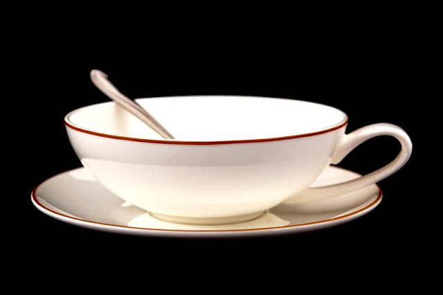

Mumi
18 февраля 2015, 13:12
Вот, нашла типичную чашечку.
