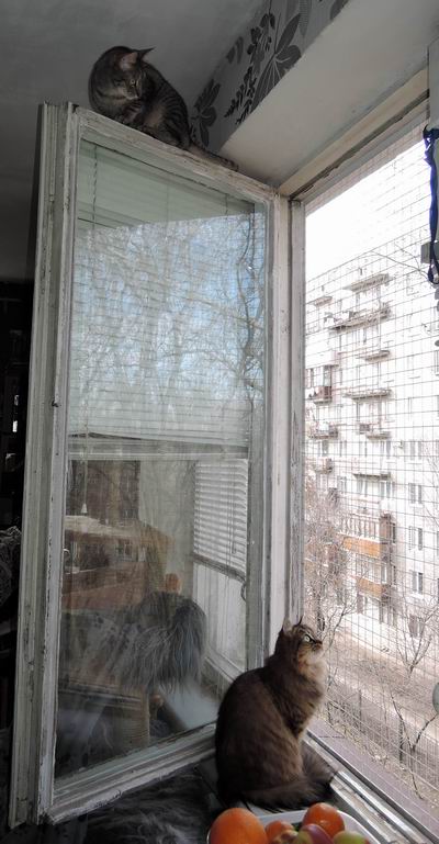

d i m m написал: Не знаю, как крепится антикотовская решётка, но размер окна рассчитывается от имеющегося бетонного проёма (наружного). Окончательный размер остекления зависит от ширины используемого профиля. А их тысячи.
Ели решётка ставится в проём старой рамы, то я бы не сильно надеялся, что она подойдёт к новой. Во всяком случае без напильника или болгарки.
Решетка по размеру рамы, снаружи:
Очень хочется окна аналогичного размера, чтобы подошла.

caztroy написала: Решетка по размеру рамы, снаружи:
Похоже, котеги что-то почуяли и уже разрабатывают план.
Прикручена снаружи к раме? Ну, может и подойдёт. Ширину средней открывающейся части и расстояние между вертикальными стойками можно оговорить в заказе с точностью до мм. А вот высота, скорее всего будет определяться технологическими возможностями/ограничениями.
Вопрос - как её прикрутить, если рука не пролезает в ячейку, а открывается только средняя же часть? Или там что-то типа крючков, и она съёмная? Если нет и нет, то только заранее перед установкой рамы. Не вызывать же высотников? smile.gif

d i m m написал: Вопрос - как её прикрутить, если рука не пролезает в ячейку, а открывается только средняя же часть?
Открываются все, когда прикручивали - изолировали котиков на кухне и открыли боковые створки smile.gif . С помощью саморезов. Если размер стеклопакетов будет совпадать, тоже ведь можно с боков прикрепить, наверное?

caztroy написала: Открываются все, когда прикручивали
Если будете делать открывающимися все створки, то тогда да. Но, во-первых, это дороже, во вторых - меньше света, в третьих - если хотя бы из-за котов никогда не будете открывать боковые, то тогда вообще смысла в такой конфигурации нет. Только ради того, чтоб один раз прикрутить решётку?
Поэтому, обычно делают только одну поворотно-откидную среднюю створку, и тогда о креплении решётки надо подумать заранее.
Как и о мытье снаружи глухих боковых створок при наличии такой несъёмной решётки.
