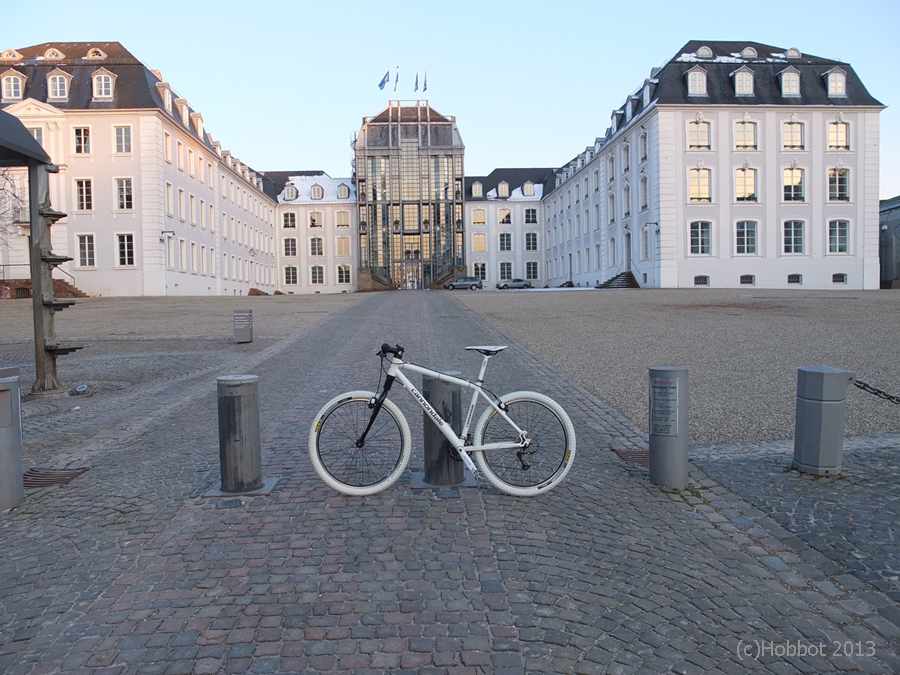

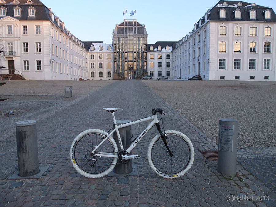

В этом году к нам приходил д.Мороз велофетишист. Ребенок не жалуется smile.gif
Hobbot
2 января 2013, 21:29
Дааааа. Д.М. крут!
/ББ/АГЛЫ
2 января 2013, 21:40
Hobbot написал: Дааааа. Д.М. крут!
Кэнондайл в этом году выпустил детскую линейку, говорят впервые.
Hobbot
2 января 2013, 22:05
Очень даже может быть, что впервые.
А рулевой стакан какой?
/ББ/АГЛЫ
2 января 2013, 22:12
Hobbot написал: Очень даже может быть, что впервые.
Толстый smile.gif Не конический если ты про это. Понятно что это все понты на детском веле, но глаз радуется wink.gif

Усе, оно готово и выкатано даже. Вилка - это неприкрытый ничем кайф, чтобы не сказать оргазм, локаут не нужен совершенно, при этом на хардтейле комфортнее, чем на подвесе (да, подвес у меня жесткий и даже жестокий, но все равно...) Над брусчаткой скользит просто! Чуть потеплеет - и в лес, хоть и жалко... но так и так надо отмыть-дочистить, а то местами следы на белом.
Ну и общий вид на главном саарбрюкенском замке:
На мыльничку, так что худ. ценности ноль, и горизонт завален

Красиво smile.gif Мой мтб все больше скучает в гараже, хотя после того как мимо меня пронесся какой-то дебил на скорости 100 км/ч по горному серпантину преследует мысль о том что на горном в парке полезней для здоровья будет чем на шоссере.
Когда я свой велик от грязи отмываю, чтобы в мастерскую везти, у него тоже оказывается красивая белая рама 3d.gif
16 марта 2013, 19:56
Vladimir_Y написал: красивая белая рама
Разве белая??
