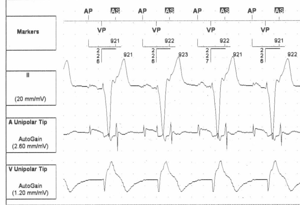

Есть еще пленка, просто распирает показать. Взяла больного для плановой проверки ЭКС после имплантации, случайная находка
ЭКС DDD, базовая частота 60/мин, а-в задержка 225 мсек.
На записи верхний канал - маркеры и интервалы в миллисекундах. Легенда:
AP - навязанное предсердное сокращение (atrial pacing)
VP - навязанное желудочковое сокращение (ventricular pacing)
AS - воспринятое предсердное сокращение (atrial sensing)
Второй канал - поверхностная ЭКГ (II отведение)
Третий канал - внутриполостная запись с предсердного электрода, четвертый - с желудочкового.
unpocoloca написала: Я и слов таких не знала.
